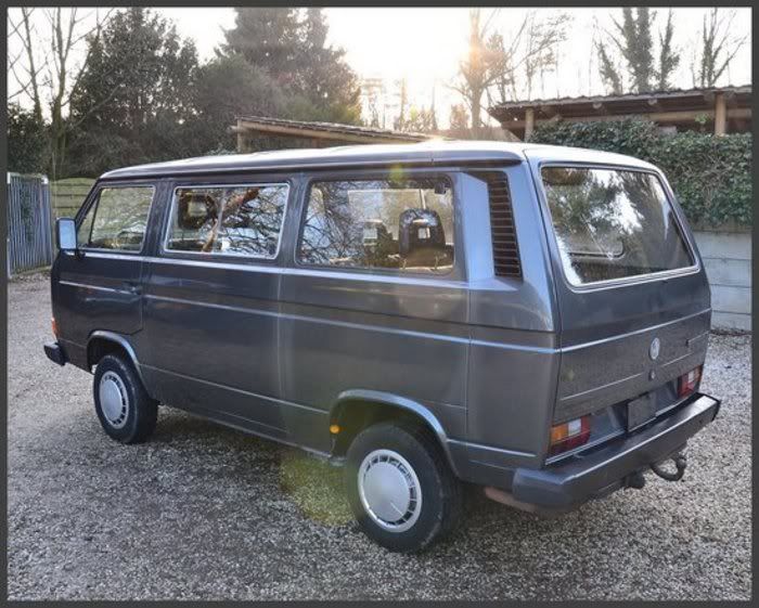

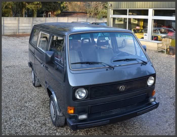

Vanmiddag heb ik het daciahok kunnen verkopen Very Happy
Meteen daarna een bus gekocht Very Happy Very Happy Very Happy Very Happy Very Happy Very Happy Very Happy Very Happy Very Happy Very Happy Very Happy Very Happy Very Happy Very Happy Very Happy Very Happy Very Happy Very Happy Very Happy Very Happy Very Happy Very Happy
Een 86-er t3 1600 turbodiesel (morgen ophalen)
Deze bus gaan we gebruiken als daily driver.
En omdat een foto meer waard is dan een............
Hier en daar nog een beetje werk, maar dan heb je ook wat...........

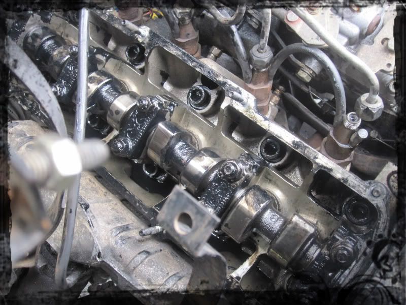

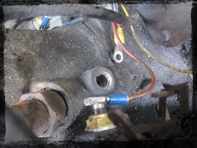

Omdat de bus ietwat witte rookpluimen uitwierp ben ik begonnen om dit probleempje te verhelpen.................
Eerst maar eens wat sensoren vervangen, oliedruk en watertemp.
Ik dacht de koppakking kan als laatste optie altijd nog.............want dan moet de kop eraf silent
Daarna verder gegaan met de gloeibougies, erg gepriemel om daarbij te komen. En ja hoor blijkt de vorige bewoner een gloeibougie er gewoon scheef ingedraaid te hebben.Geen schoefdraad meer over. Daar moet dus een helicoil inkomen Twisted Evil
Dus toch de kop eraf Twisted Evil
De kop eraf, uitboren helicoil erin, nieuwe gloeier erin, dan maar meteen ook koppakking, controbutieriem en spanrol meenemen.
Morgen nog meer materialen ophalen, en dan hopen dat de bus geen witte rook meer uitgooid.
Draai daar maar eens een gloeibougie in, ook al met een draadtap geprobeerd.....
nokkenas
wel genoeg plaats om de zooi kwijt te kunnen,
to be vervolgd

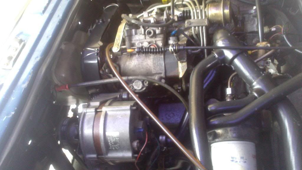

Begin december, licht olieverbruik. Midden december, matig olieverbruik. Eind december machtig veel olieverbruik. Mijn diagnose, zuigerveren versleten, turbo die op is. En zuigers die teveel speling hebben, daardoor te weinig compressie, waardoor der bulli niet meer start..........................
Dus na de nodige avondjes speuren, marktplaatsen, en googlen ben ik bij iemand terecht gekomen die uitsluitend 1600 td jx motoren reviseerd.
Op basis van ruil, zet hij mij een compleet gereviseerde motor erin.
deze
Dus over 2 weken is de bus weer 100% oke.
