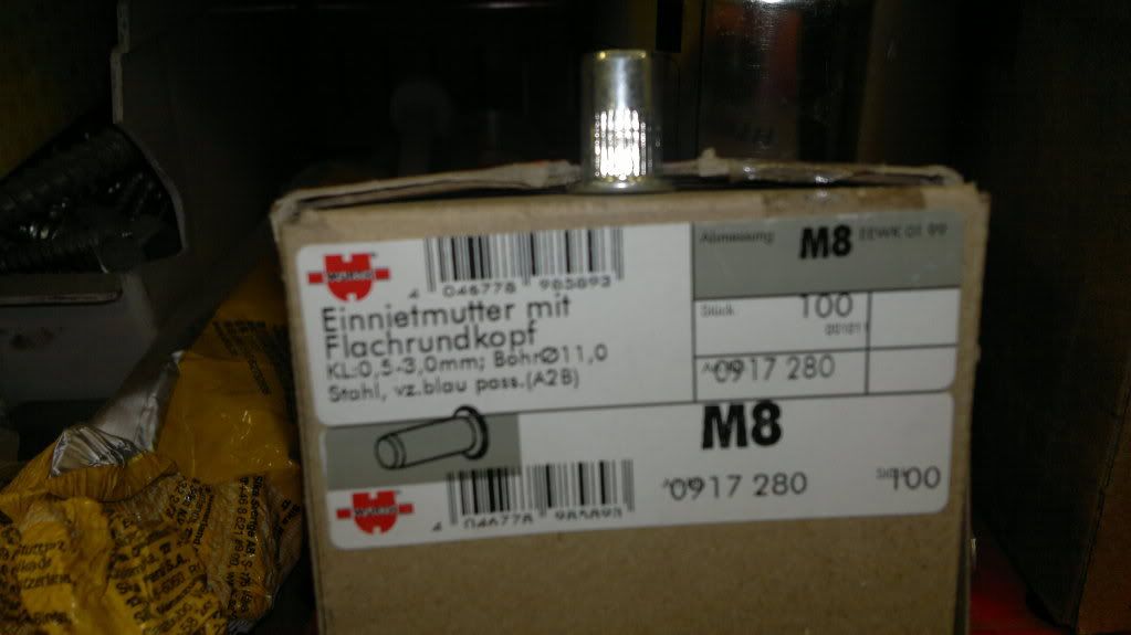

Bericht  kurt181 op ma 5 maa 2012 - 22:02
dit is wat je moet hebben,zijn de laatste nieuwe deze moet je 11 boren
Re: treeplank monteren
Bericht  yellowbug op di 6 maa 2012 - 2:45
klopt 10,5 is de boor maat
Bericht  the dominator op di 6 maa 2012 - 11:26
kurt181 schreef:dit is wat je moet hebben,zijn de laatste nieuwe deze moet je 11 boren
kijk, das mooi! M8 is iig wel voldoende om treeplank dusdanig vast te zetten dat ie ook stevig vastzit!
