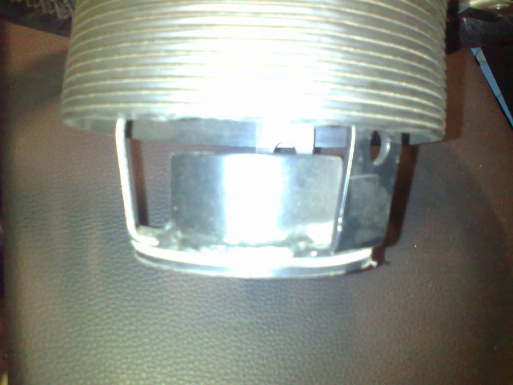

Alles werkt perfect in mijne 181,alleen mijn tuuteke laat het afweten
Ben al wat eens aan het zoeken geweest ma krijg het nie op 1.2.3 gevonden
dat mijn tuut nooit zal werken over mijn stuur daar ben ik al uit,omdat er een aftermarket stuur opstaat(mounteny)ma wou het omleiden via een andere drukknop
Als ik eens een mooi stuurtje tegenkom zal het da worden ma voorlopig moet mijne tuut bollen
Aangezien da hier toch Kubel Club Maastricht noemt hoop ik dat jullie me eventjes kunnen verder helpen.
Alvast bedankt
het gaat dus hierover
Groeten Kurt

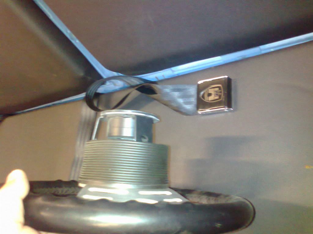

Da moet zeker lukken,alleen bij mijn stuur staat er geen adapter tussen van mountney.Het stuur is op een originele adapter gelast van VW.
Waarom dit gedaan is daar heb ik het raden naar Surprised .Afstand stuur zetel?Of wou de vorige eigenaar de kost nie doen voor een mountney adaptertje.
Hier zit eigenlijk de fout,naar mijn bescheiden mening.Daardoor maakt de knop van het stuur geen contact.Wou dit eventjes omleiden via een gewone drukknop,omdat ik voorlopig nergens nie geraak wegens te druk Sad
Hoop het zondag op mijn gemakje eens rustig uit te meten.
Of is dit zo?Zal er enkele fotootjes bijvoegen ter verduidelijking.Indien dit zo toch zou zijn dan ontbreekt enkel het kabeltje naar de drukknop(tuut).En waar zou dat kabeltje dan moeten zitten?
