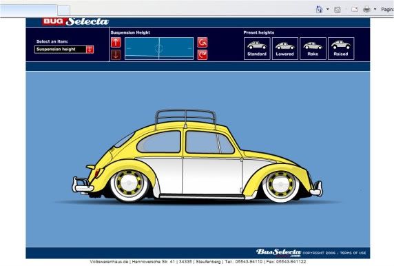

Ik kwam via via op een leuke website uit waarmee je je eigen VW kan samenstellen
www.bugselecta.com
Ik denk dat die al bekend was, maar vond het wel een leuke optie.
Ik heb me eens uitgeleeft op wat ik voor ogen heb en dit kwam er ongeveer uit.
gr Richard

Altijd leuk om mee te spelen dat bugselecta;
maar je kan nog veel lager richard;
je gaat echt spijt krijgen als je niet maximaal gaat zakken, geloof mij maar. Laughing
