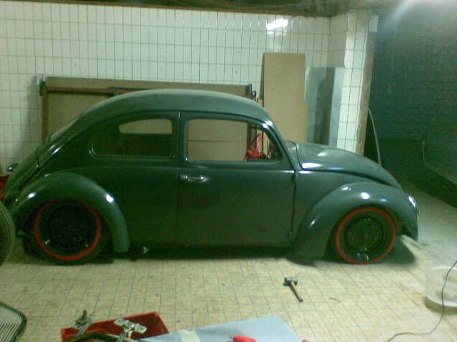

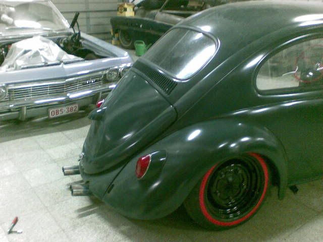

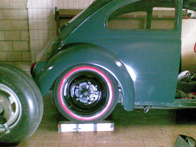

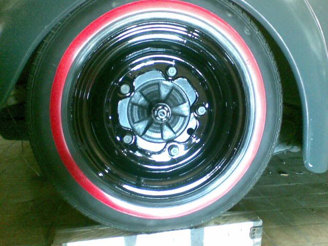

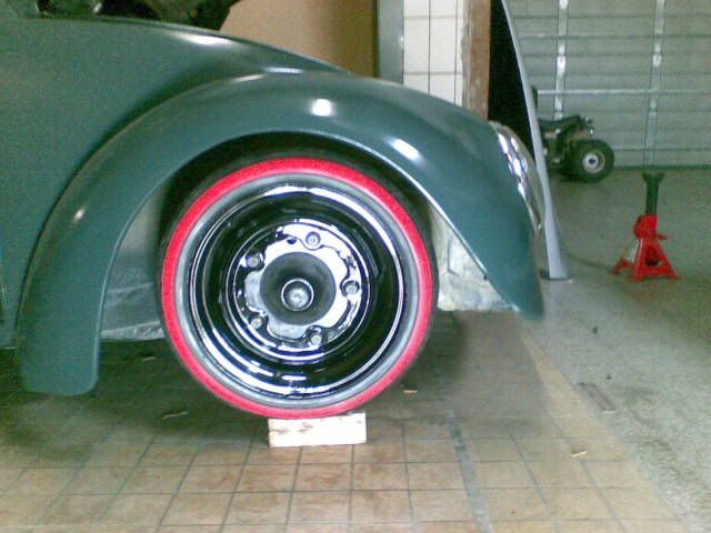

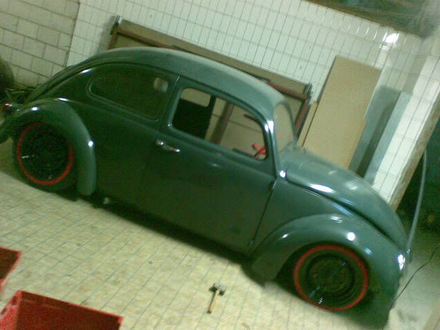

Bericht  Joforpresident op vr 25 dec 2009 - 19:51
Alweer es een updeetje Laughing
Na het schuurwerk aan het spuitwerk begonnen :
Nog te doen :
-Beetje electro aansluiten
-Binnenwerk zoals raamwerk etc. plaatsen on deuren
-interieur
-nieuwe treeplanken aanschaffen
-nieuw bumpers aanschaffen , want de exportbumpers blijven eraf.
-in plaats van de twee dubbele uitlaten , komer er twee vette uitlaten onder .
-De lak opschuren en polieren.
